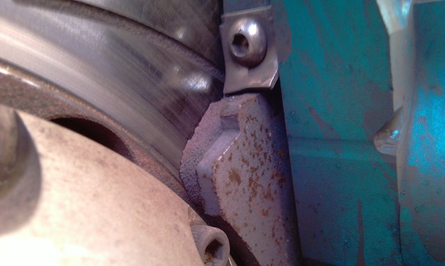

Berichtdoor De Sjack » wo jan 12, 2011 10:05
Ik kom nu toevallig dit topic tegen,
heb namelijk hetzelfde probleem met CL blokken en leek mij wijzer dit toch even te melden:
Bij mij zijn de blokken dus uit de remklauw getrokken en zaten vast tegen de bell aan.
De ruimte in de klauw moet niet al te groot worden, anders kunnen de blokken kantelen en in mijn geval de lippen wat de remblok tegenhoudt, krom drukken.
Wel bij te vermelden, ik heb aan de achterkant niets wat de remblok (mede) vasthoudt, dus alleen die lippen moeten de blok op de plaats houden.

Berichtdoor mantaboy » vr jan 14, 2011 11:42
Eric, om wat voor auto gaat het? Ik vind de constructie met lipjes nogal fragiel. Normaal is een remzadel compleet gegoten en zal dit verbuigen niet voorkomen. Misschien is het een optie om eens rond te snuffelen voor andere remmen of toch zelf iets betere lipjes maken.

Berichtdoor De Sjack » vr jan 14, 2011 11:54
Mantaboy, deze zitten op een impreza.
Klauwen zijn van driverart, is een aftermarket gebeuren,
eigenlijk een "budget" BBK remmenset (van toch nog 1500+ euro), alhoewel dat niet mag bepalen dat het op deze manier kapot mag gaan natuurlijk.
De klauwen worden nu verbeterd, dikkere lipjes en de ruimte in de klauw wordt opgevuld met RVS strips, zodat het blok niet meer kan kantelen.
Daarbij probeer ik er nog een pen doorheen te kunnen schuiven aan de achterkant.
Is het dan nog niet geheel oke, komt er id wat anders onder,
maar een beetje BBK set begint rond 3000 euro.
Ik rijdt overigens vooral circuit met deze auto.

Berichtdoor RallyeRichard » vr jan 14, 2011 13:07
De 6-pots Tarox klauwen op onze Saker Sportscars hebben dezelfde constructie en we hebben hier sinds 2004 nog geen problemen mee gehad. De maatvoering van de gewraakte CL blokken was blijkbaar TE afwijkend waardoor ze konden gaan kantelen.
Grtz, Richard.

Berichtdoor mantaboy » vr jan 14, 2011 14:05
@Eric, ik ben met je eens dat dit niet voor mag komen. Zelf vind ik de CL blokken geweldig, veel beter dan anderen die ik tot nu toe geprobeerd heb. Hoewel ze bij de E30 voor het gevoel er ook vrij los inhangen heb ik verder nog nooit dergelijke problemen ondervonden.
Ik denk inderdaad dat iets betere lipjes en die strip de oplossing kan brengen. Een pen bevestiging zou nog beter zijn.

Re: CL remblokken probleem
Berichtdoor De Sjack » vr jan 14, 2011 14:22
Turboboost schreef:Zijn er mensen die problemen ervaren met het feit dat deze blokken geen 'veertjes' hebben zodat ze 'los' in de remklauw zitten?
Het ging mij meer over de reactie hierop,
dat een "los" zittend blok op zich geen probleem is/hoeft te zijn.
Als een remblok steeds weer met snelheid/veel kracht in je klauw staat te rammen, kan er gebeuren wat er nu bij mij aan de hand is.
't is maar een waarschuwing.
Overigens niks dan lof over de CL blokken, ik zou niets anders meer willen.
