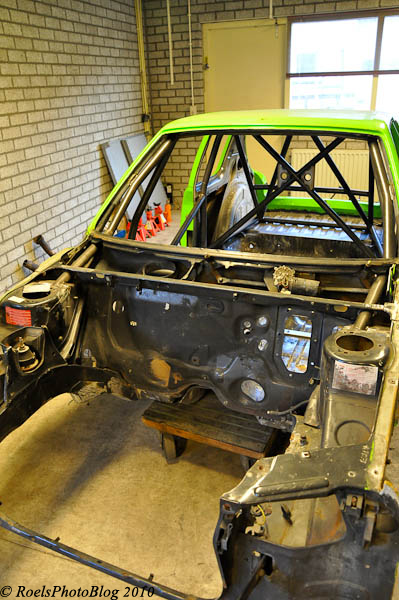

Ook zijn we intussen qua "echt werk" verder gegaan met demonteren van de ophangingsdelen etc. die wel nog bij ons zijn. Alles netjes uit elkaar, nakijken, stralen, straks spuiten en dan weer mooi opbouwen. Ik moet zeggen dat het heerlijk is om klaar te zijn met alleen maar demonteren en dat zaken er nu eindelijk beter uit beginnen te zien in plaats van slechter.
Op het programma voor de komende weken staat het netjes maken en aflassen van de carrosserie (wat helaas ook betekend nog meer kit uit rothoekjes krabben!), het afwerken van de laatste dingen die in of aan de carrosserie moeten gebeuren zoals bevestigingen voor het reservewiel etc. Wanneer de planning een beetje uit komt kunnen we dan gaan beginnen met het terug zetten van alle onderdelen. Ik heb al afgesproken met Frank Harperink dat hij tegen die tijd nog eens mee komt kijken voor het elektrisch systeem (speaking of which... ik moet mijn verlanglijstje voor het electrisch systeem nog even in excel maken.. :D ), maar tegen die tijd zijn we heel wat verder en hoop ik bezig te zijn met de rallycursus!

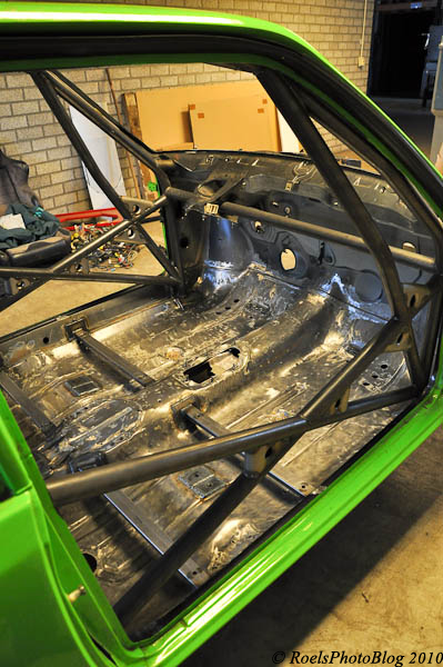

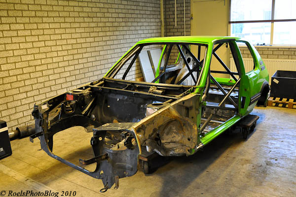

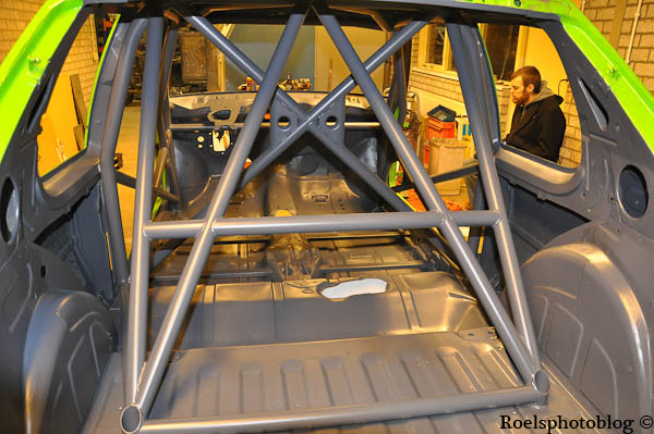

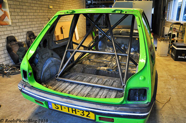

Hier nog wat foto's van de kooi:
Dik 50 kg pijpen zitten er in gelast.
De kooi is doorverbonden naar de veerpoten voor (en ja, dat piest presas met de ruitenwisser!).
Achterste punten van de kooi zitten op de achterste punten van de achterwielophanging. De buizen lopen over de voorste punten van de achterwielophanging en zitten daar op de carrosserie gelast. Ook kun je hier de gordelbevestigingspunten op de kooi goed zien. Met de uiteindelijke zithouding in de auto nagenoeg exact 10 graden gordelhoek.
Driehoek achterin, kruis achter de stoelen en kruizen in de zijdeuren. In het dak zit ook nog een driehoek die vanaf de voorpunten naar de bevestiging van de achterste driehoek loopt.
Dubbele pijp langs de A-stijl en pijp door het stuurhuis (waar het ook zit gelast) achter het dashboard. Terugbouwen van het kachelhuis gaat wel pielen, maar geen echt probleem worden. Hier zijn ook verschillende gordel bevestigingspunten in de vloer te zien.
De kooi zit naast de voetplaten ook op vrijwel alle stijlen waar hij langs loopt een stuk gelast. Ik kan niet wachten om te voelen hoe stijf de opgebouwde auto straks is!

Zooo, mooie rolkooi. Nog niet vaak een 205 gezien met zo'n uitgebreide rolkooi. Succes met de opbouw.

Rolkooi ziet er zeer solide uit zeg. Goed stevig en voldoende driehoeken gemaakt. Netjes.

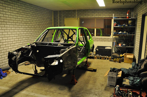

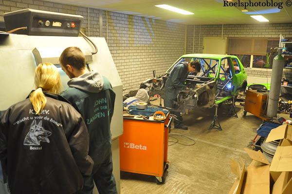

Dat zien we graag! Vijf mensen hard aan het werk aan de auto (kort na het nemen van de foto zelfs 6! :wink: ) Ook meteen de nieuw gemaakt bokken te zien. 3 tons bokken van kramp met daar op vol stalen 6-kanten gelast. Gat er in gedraaid voor RVS pen die is vastgezet met inbusje. Staat super stevig en is makkelijk te verzetten.
Verstevigingen onder de tunnel lassen voor het bevestigen van de handrem. De balans is zoals je kan zien perfect. Bokken op z'n hoogst, iemand even laten relaxen in de kofferbak en de lasser heeft intussen alle ruimte om zijn werk te doen. Straks met de motor er in staat ie dan lekker stevig op 4 poten.
Als je onder de auto door kijkt zie op de achtergrond dozen met nieuwe spullen en daarnaast wat van de 2e hands zaken die ik heb gekocht.

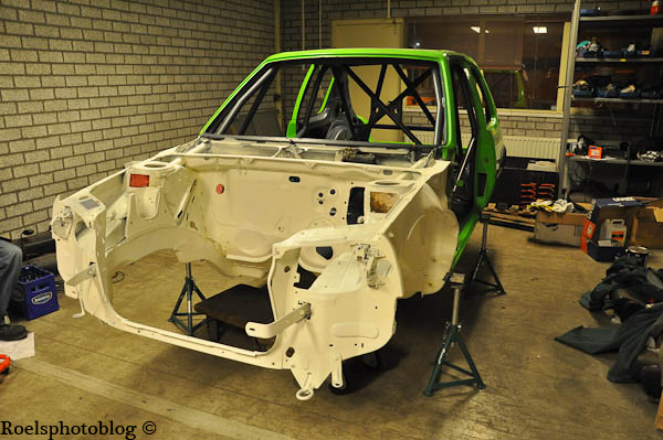

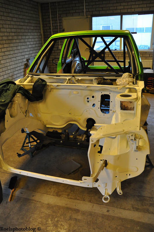

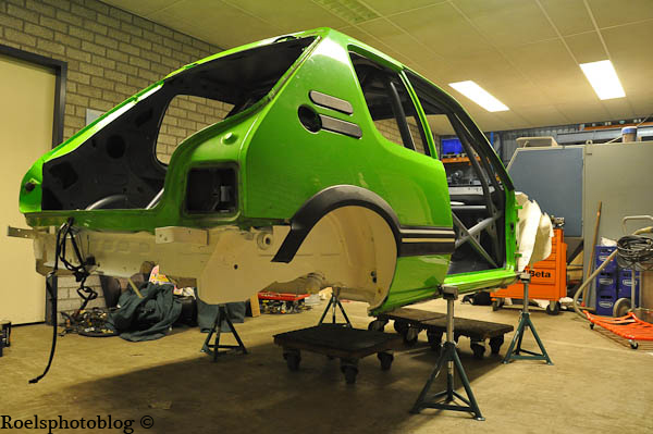

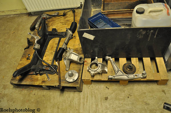

Om even te zorgen dat we toch enigszins up-to-date blijven nu nog even een update van de afgelopen weken. In die tijd hebben we de auto verder netjes gemaakt en gespoten. Onder wit, binnen grijs. De buitenkant blijft groen en ook die verf is inmiddels binnen (na laten maken van een zijscherm omdat de "originele" kleurcode zoals ik van de vorige eigenaar nu ook niet meer overeen komt met de echte kleur op de auto). Ik ben nu heftig op zoek naar de laatste stukken en delen om de auto compleet te maken zodat de opbouw vlot kan verlopen. (Indien er mensen zijn die mooie kant en klaar lijstjes hebben met onderdeelnummers van bv. Peugeot of de verschillende bouten en moeren-boeren van wat zoals nodig is voor een 205je zou dat erg fijn zijn! Ik ben in ieder geval mijn eigen lijsten aan het maken en zal die op onze website (binnenkort in de lucht) beschikbaar stellen... :)) Deze week ga ik ook met Frank Harperink afspreken wat er precies met de kabelboom moet gebeuren, en dan wordt het de puntjes op de I zetten... Ahum... als in alles in de auto knopen... :)
En dan nu de foto's!

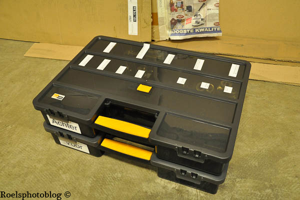

Om te beginnen mijn nieuwe bouten, moeren en ringen koffertjes. Zoals je ziet 1 voor de voorkant en 1 voor de achterkant. Nu zitten er al de meeste bouten en moeren in die benodigd zijn voor die wielophanging, bedoeling is om dit uit te breiden naar zo'n beetje alle verschillende bouten en moeren die er op de auto zitten. Om het systeem makkelijk te organiseren en idiot proof te houden heb ik ieder vak gelabeld met de plek waar de bout wordt gebruikt en de specificaties van de bout, moer of ring zodat ook bijbestellen een eitje is.
En de auto, de voorkant was zo netjes afgeplakt dat zelfs de labels nog te zien zijn (ik was er zelf toen niet bij), ietwat overdreven misschien, maar beter dan andersom!
Binnenkant voor.
Binnenkant achter.
En nog een beetje van de onderkant.

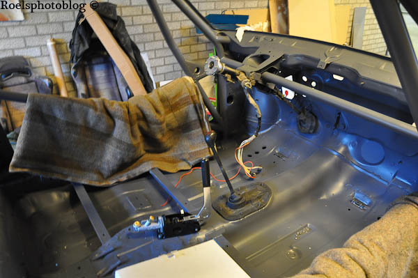

Wat we er intussen wel al in hebben hangen zie je op de volgende foto's. Van binnen zitten schakelpook, handrem en stuurkolom alweer op hun plaats:
