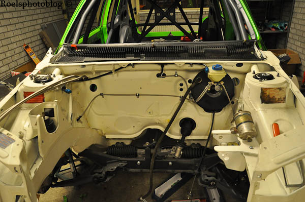

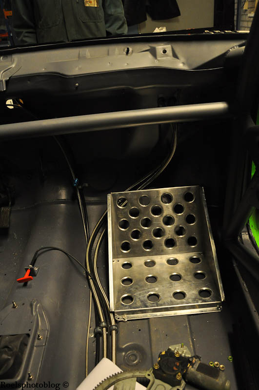

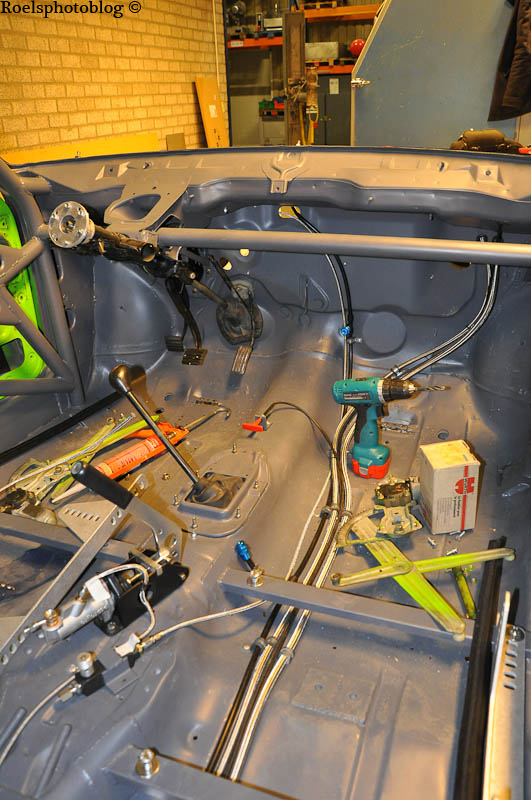

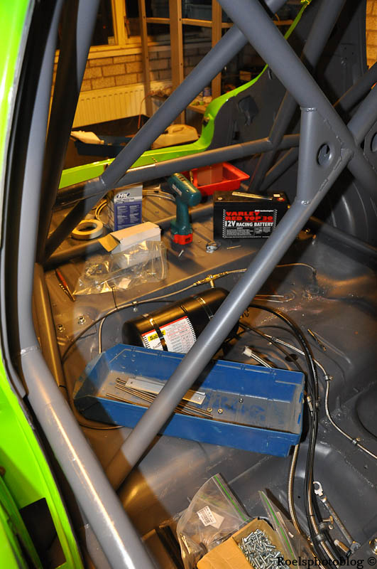

Maar dus, de auto! We zijn weer heel wat verder intussen. Het interieur is zo goed als af qua "essentiele dingen om te kunnen rijden". Brandstofleidingen, remleidingen en blusleidingen liggen op hun plaats. Voor de remmen missen we nog 1 verloopje, maar dat is in de loop van de week binnen bij Biesheuvel. Dan is het remsysteem ook helemaal dicht. De accu zit in z'n bak en kan nu de remleidingen definitief liggen ook op zijn vaste plaats ingebouwd worden. We hadden van Biesheuvel al een stoel meegekregen van het model dat we uitgezocht hadden. (Sabelt Torro, die met die "Oren". De onze moesten besteld worden.) Met die stoel hebben we al gepast en voor Paul de stoelsteunen goed uitgemeten. In mijn geval wordt het toch nog een keer proefzitten en een stoel zonder oren uitzoeken, ik paste in mijn uiteindelijke zithouding namelijk niet meer tussen het "oor" van de stoel en de 2e A-stijl door met mijn helm. Een beetje moeilijk in en uit de auto kruipen is normaal, maar de acrobatiek die daar voor nodig was leek me niet handig en belangrijker nog, veilig! Ook de voetenbak voor Paul is klaar en kan zo ingebouwd worden nu de leidingen liggen. Het dashboard is bij de flocker en in de loop van volgende week klaar. Met een beetje geluk heeft Harperink dan eind deze week tijd de electra in te bouwen en dan is de auto van binnen klaar. (vergeet ik bijna, stuur nog op de naaf schroeven!)

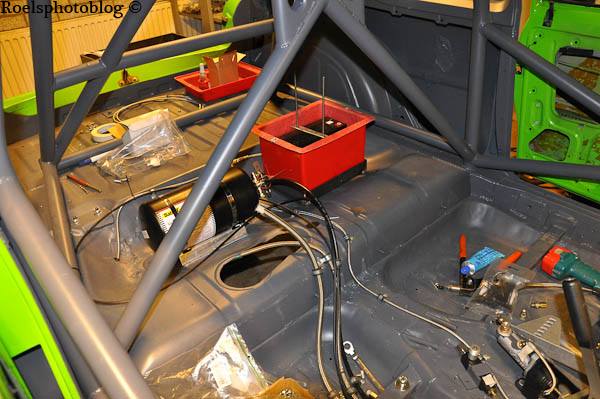

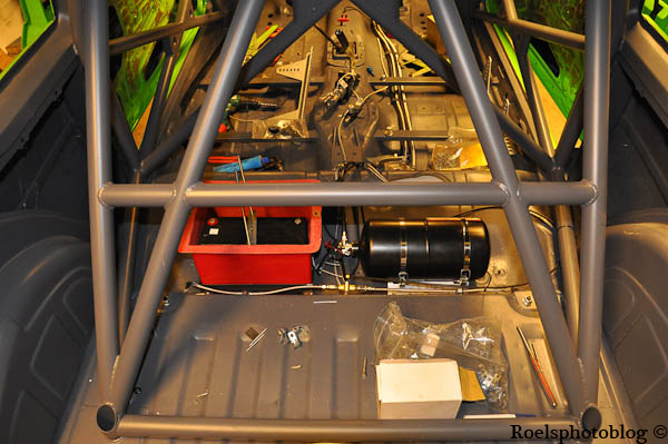

T-stukje van remleidingen, brandblusinstallatie en voorbereidingen voor accubak.
Nog wat van het zelfde maar dan de andere kant.
Hier mist nog de slang van de uitgang remdrukverdeler naar ingang handremcylinder. Wanneer het verloopje er is kan ik die maken en de leiding en verdeler definitief vast leggen. Verder duidelijk zicht op de slangetjes en andere dingen. Voor de ruimte waar de voetenbak voor Paul komt. 2 Spraynozzles van de brandblusinstallatie en een stukje van de symmetrische stoelsteunen van VA motorsport.
Remleidinkjes aan de voorkant en de blusnozzles. De brandstofslangen hebben nog wat ruimte over... :)
Owjah, voor degenen die wisten dat ik eigenlijk RVS leidingen voor de remmen wilde gebruiken... Mijn loodgieter kon bij nader inzien toch niet de tijd vrijmaken om te helpen, dus ben ik toch maar overgeschakeld op flexibele leidingen met (bijna overal) banjo's.

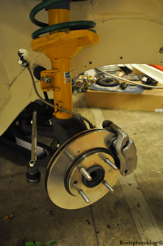

Veerpoot met remschijf/klauw. In het klemmetje op de schokbreker komt nog een stukje rubber om de remslang te beschermen als we hem vast zetten.

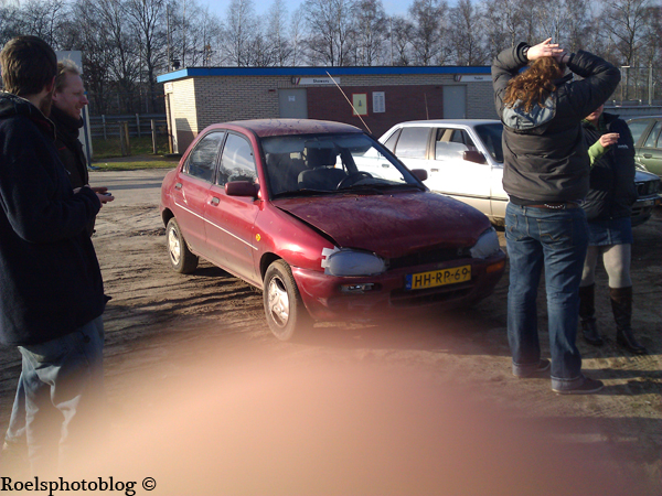

Zonder foto: Uitkomen chicane... Koala dood! De velg was zo krom dat ie tegen de schokbreker aan liep. (voor de niet insiders... Onze Mazda staat op de originele lichtmetalen Koalavelgen.. :lol: )
Opkomen rechte stuk tegen betonnen muur aan binnenkant. Resultaat: chassisbalk krom waardoor een pully op de motor aan liep. Met een beetje (veel) hulp van Terry de pully er af en door midden geslepen. Problem solved!
Overstekende vrachtwagenband strak midden voor op de auto. Gril weg en motorkap mooi krom. Verder geen serieuze schade.
Sorry voor de vingert... krijg je als je snel even een fototje wil knippen... :)
Om het af te maken hebben we hem daarna nog maar eens bijna op z'n kant gelegd bij uitkomen chicane (ik zat er niet bij, maar Dirk wel... :twisted: )

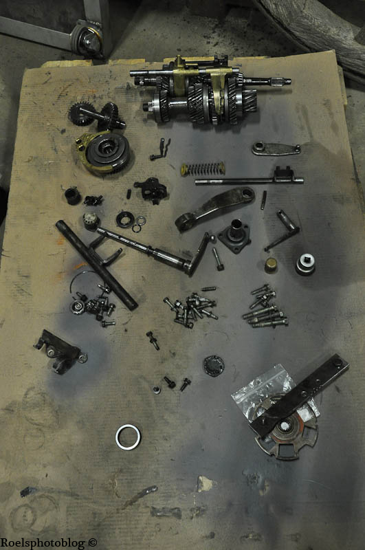

Versnellingsbak in onderdelen. Volgende keer weer in elkaar zetten en dan kan ie op de motor!

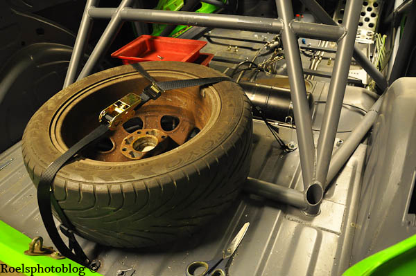

Hier de oplossing die we gemaakt hebben om te zorgen dat het reservewiel netjes vlak en vrij van de kooi in de auto ligt.
Zonder wiel
En met wiel. We gaan de haak met een elastiek aan de kooi bevestigen zodat het los en vastmaken van het wiel makkelijk en snel gaat.

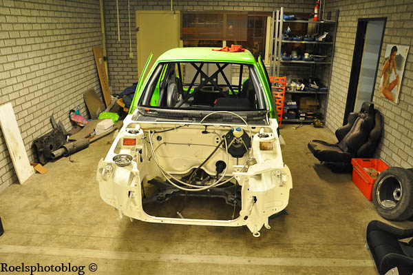

Een avond in m'n eentje bezig geweest dus gebruik van de situatie gemaakt en ons hok opgeruimd. Een stuk netter en makkelijker voor de volgende fase van de opbouw wanneer we weer een hoop onderdeeltjes terug moeten gaan zoeken!

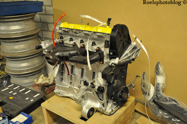

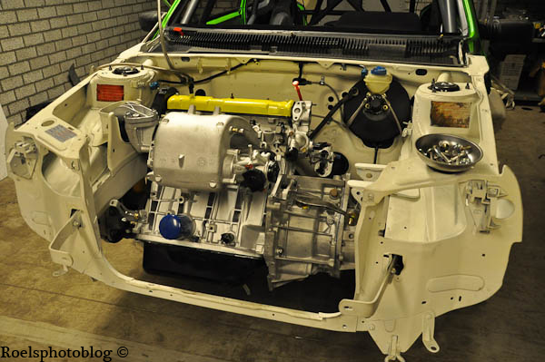

Tadaa! Motor ook al op z'n plek!
De versnellingsbak, waarschijnlijk een BE1.
Hoeveel heeft die bak gedraaid, en wat was de zichtbare slijtage ?

En die versnellingsbak is helemaal nagekeken en in orde (heel erg bedankt Terry! :))
